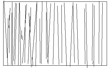

      請教高手,如何區分鍛件中的粗晶、疏松、白點?

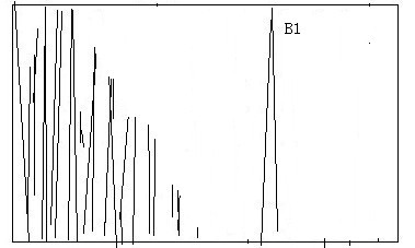

      另外,有一45#鍛件,未經熱處理,厚度250左右,大平底50%波高,根據標準調整到Φ5孔當量靈敏度時候,波形
      調整到Φ2孔時波形 。換用1.25M頻率探頭,dB數不變,波形如下 ,請問是什么缺陷?

      鍛件中有疏松?
      缺陷的定性得看動態回波,和更換探頭頻率波形的變化綜合考慮,同時還得考慮鍛坯的質量和加工過程等因素!

      當時判定是鍛造比有問題,但因為沒有熱處理,我覺得是粗晶組織粗大比較嚴重。后來別人退火后,探下來還是這樣,覺得是疏松。鍛件探傷定性我覺得好難啊,特別這種不是單一波形的缺陷。所以想請教下有沒有好的區別方法。

      最好采用金相的方法驗證自己的判斷!

      感覺粗晶可能大些吧:
      1. 頻率改變,信噪比變化明顯;
      2. 如為疏松,則始波與底面回波間的“缺陷”波形應無明顯的規律性;粗晶則自始波開始呈指數曲線衰減。
      你還得看一下檢測位置。。。
