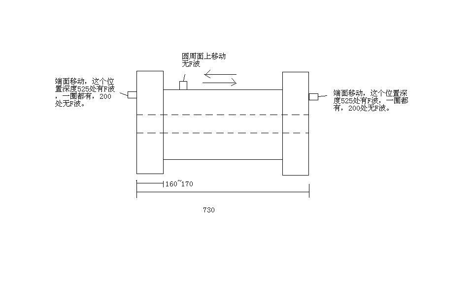

      20個鍛件里,有1~2個有這種波形,其他的沒,表面沒什么異常,材質20Cr4NiA,熱處理后。F波最高波位置如圖所示,探頭下移波形降低,但不會消失,一圈都有,請問這個F波是缺陷還是邊緣反射波?我的理解是如果是缺陷波的話,從對面探應該深度200左右位置應該也有缺陷波出來,但現在沒有。請不吝指教,謝謝

      第一:不知道你有沒有校正準確。
      第二:如果校正準確的話。應該是缺陷。從反面測不出來,是因為缺陷是有方向性的。。。
      作者: 亞青    時間: 2012-8-20 12:03
      請將鍛件的尺寸均標出來,還有探頭距鍛件外邊沿的距離也需要給出,然后結合超聲的理論進行分析
      作者: 丁偉臣    時間: 2012-8-20 17:03
      形狀回波!
      作者: 空凝0248    時間: 2012-8-28 13:16
          如果法蘭與工件外圓壁處有倒角圓弧的話應該是形狀回波
      作者: 滾燙的小米粥    時間: 2012-8-28 13:26
      能不能解釋清楚點啊,哪個部位的形狀回波啊

           我也遇過類似問題,不理解?請8樓具體講解一下,為感。

      一般來說,機加工在粗加工時加工的工件幾何形狀和幾何尺寸應該是差不多的,且在這批工件中僅有兩個工件有F波,缺陷的可能性較大。問一下F波的高度怎么樣?F波的反射面是在哪里?
      作者: 585858    時間: 2013-3-1 21:11
            請樓主將端面的外徑,內經和筒體外徑尺寸標明。不知那位高手能具體分析或計算一下
