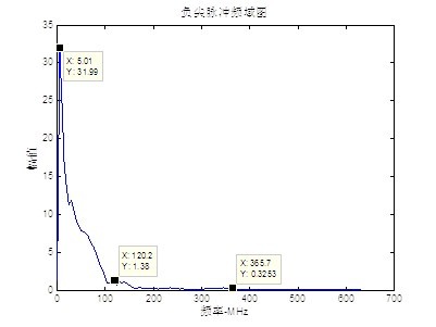

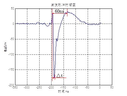

      眾所周知,高頻探頭(如100MHZ以上)的激勵方式一般都是負尖脈沖激勵,我們這有臺超聲顯微鏡,我用示波器采集了激勵脈沖,如圖1所示,脈沖持續時間約為60ns,上升時間約為7ns,時域很短,因此對應的頻域會很寬,所以能較好的激起各種頻率的探頭,我疑問的是,我對時域波形進行fft之后發現高頻成分的波形幅值都特別小,這么小的幅值能成功激起高頻探頭嗎? 因為只有含義探頭固有頻率的頻率成分,才能達到好的激發效果。請高手指教一二  謝謝大家
      激發脈沖時域圖
      激發脈沖頻域圖
