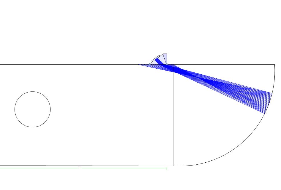

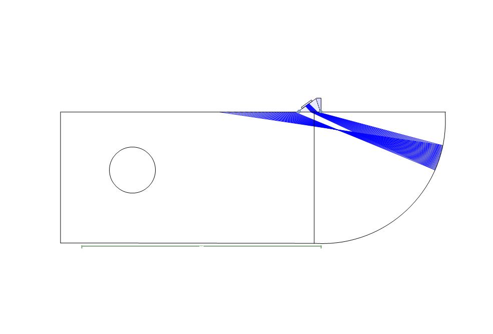

      作者: 糟老頭子    時間: 2013-5-24 01:27
      本帖最后由 糟老頭子 于 2013-5-28 09:37 編輯
      luolang1314 發表于 2013-5-23 20:28
      這個問題要整明白絕對不是一件容易的事情的。沒必要讓大家頭昏腦脹的吧?
      越基礎的問題,越是 ...
      我用聲束模擬軟件模擬了下,確實會存在我說的情況-入射點不在探頭之上。
      希望能繼續談論,謝謝。
      續---------------
      這個模擬也許是錯的,聲束的偏移應該是我圖沒畫準確導致的。感謝“那一刻”同學的提醒。

      作者: 那一刻    時間: 2013-5-24 11:16

      作者: 那一刻    時間: 2013-5-27 10:36
      本帖最后由 那一刻 于 2013-5-27 10:40 編輯
      糟老頭子 發表于 2013-5-26 23:32
      閣下有何高見?愿聞其詳。
      你的這兩張圖不符合幾何規則,所以我認為你的“聲束模擬軟件”有問題。

      作者: 糟老頭子    時間: 2013-5-27 11:31
      那一刻 發表于 2013-5-27 10:36
      你的這兩張圖不符合幾何規則,所以我認為你的“聲束模擬軟件”有問題。 ...
      這個圖是我自己畫的,我想只要畫的半圓足夠圓就沒問題了。因為聲束是在半圓處產生的反射

      作者: 那一刻    時間: 2013-5-27 17:05
      本帖最后由 那一刻 于 2013-5-27 17:08 編輯
      糟老頭子 發表于 2013-5-27 11:31
      這個圖是我自己畫的,我想只要畫的半圓足夠圓就沒問題了。因為聲束是在半圓處產生的反射 ...
      我是說你的聲束反射角度畫地有問題。
      作者: 那一刻    時間: 2013-5-27 17:22
      本帖最后由 那一刻 于 2013-5-30 20:50 編輯
      單根波束的折射和反射角度示例圖:
      [attach]6128[/attach]
      注:兩張圖中的下面那張畫錯了,刪了半天沒刪掉,請大家別理會!在此請版主幫忙給弄弄{:soso_e183:}

      作者: 糟老頭子    時間: 2013-5-27 17:24
      那一刻 發表于 2013-5-27 17:05
      我是說你的聲束反射角度畫地有問題。
      聲束反射是儀器自己計算出來的

      作者: 糟老頭子    時間: 2013-5-29 13:42
      劉恩凱 發表于 2013-5-29 10:34
      包括,為什么45度探頭做DAC曲線時出現突變的現象以及所發英文論文關于探頭入射點受頻率、被檢物體材料的變 ...
      45度斜探頭做DAC有“突變”?這是您做的實驗結果嗎?還是在這個超聲波DAC曲線帖子中看到的?這個帖子樓主用的是直探頭,再說也并不一定是“聲壓本就是這樣”導致的。
      我之前在鋁中做dac曲線也沒出現過這種情況的,不知道是不是因為我之前做的距離不夠。附一張探頭軸線聲壓變化圖供參考。

      今天用小探頭(奧林巴斯的A5068,在鋁中產生60度橫波)做了下,開啟“包絡”功能找到最高波后,發現前沿不在探頭上。

      作者: 糟老頭子    時間: 2014-8-28 00:42
      本帖最后由 糟老頭子 于 2014-8-28 11:39 編輯
      不好意思沒注意就太監了。
      在鋁試塊上測試不出正確的入射點(使用大折射角度和小尺寸探頭時入射點甚至可能不在探頭上),這并非因為國內鋁試塊制作不好,據我所知不止一家國外的用戶也遇到同樣的問題。
      問題的產生是鋁材質各向異性的晶粒結構所致,各向異性導致聲速的不一致,因此聲束在鋁中傳播時并非沿著一條直線。
      解決的辦法是先在鋼制IIW試塊上測量入射點和前沿,然后換成鋁試塊測角度和制作定量曲線。在實際檢測時對缺陷定位因謹慎,因為很可能由于聲束的偏移導致較大的誤差,必要時可增加0度縱波探頭重新定位缺陷。
