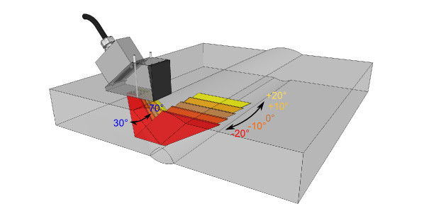

           為了能滿足更多的應(yīng)用需求,GEKKO選擇配備了64個(gè)發(fā)射通道與64個(gè)接收通道的全平行通道結(jié)構(gòu)。這樣的硬件配置不但使聚焦設(shè)置有更高的自由度,也使得一些更高級(jí)的檢測(cè)方法成像技術(shù)得以實(shí)現(xiàn)。相對(duì)16或32個(gè)晶片孔徑的設(shè)備,最大孔徑64個(gè)晶片能使探頭在更大的空間范圍上實(shí)現(xiàn)精確的聚焦,在一些厚壁焊縫檢測(cè)應(yīng)用中有更大的優(yōu)勢(shì)。64PR型平行通道配置還讓我們能操控一個(gè)面陣探頭(如8x8,5x12等)進(jìn)行空間三維掃查。在對(duì)一些特殊結(jié)構(gòu)進(jìn)行檢測(cè)的時(shí)候,因結(jié)構(gòu)的限制使得線陣探頭無(wú)法直接檢測(cè)一些方向上的缺陷,此時(shí)面陣探頭的三維掃查則可實(shí)現(xiàn)檢測(cè)。如在檢測(cè)板材對(duì)接焊縫時(shí),如果焊縫余高未磨平,焊縫中的橫向缺陷則很難使用線陣探頭有效檢測(cè),面陣探頭三維掃查技術(shù)則可有效解決問題。

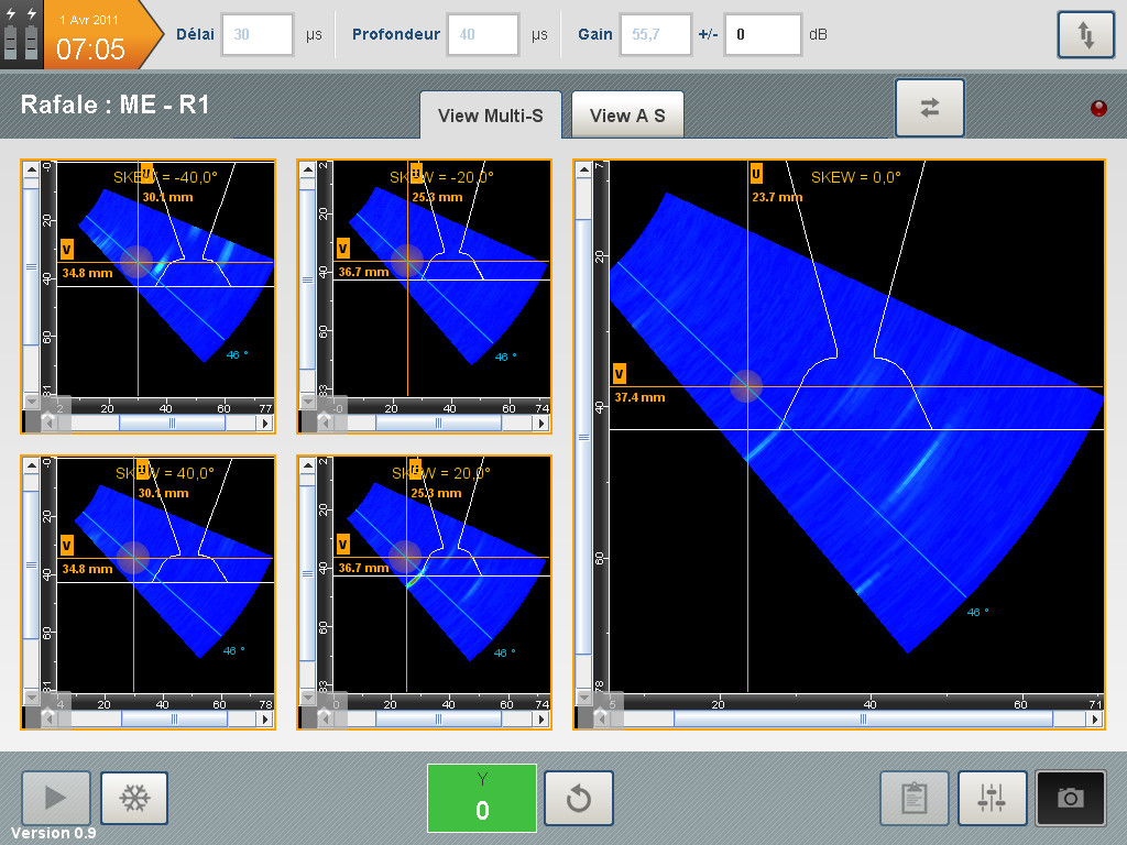

             可以利用GEKKO的全平行特點(diǎn),來控制二維面陣探頭進(jìn)行更復(fù)雜的空間多角度掃查。在一些工件中(如焊縫,鐵軌等),缺陷的走向是隨機(jī)的,而探頭能擺放的位置是受限的。面陣探頭則可以對(duì)不同走向的缺陷進(jìn)行有效的檢測(cè)。GEKKO已經(jīng)預(yù)設(shè)值了面陣探頭三維掃查的延遲法則,通過此法則我們可以激發(fā)多個(gè)扇掃掃查面,各掃查面之間有一定的夾角。用戶可根據(jù)需要設(shè)置扇掃的夾角,扇掃數(shù)量及各扇掃間的夾角。在進(jìn)行檢測(cè)時(shí),可同時(shí)實(shí)時(shí)顯示多個(gè)扇掃的掃查結(jié)果。
      多個(gè)不同角度的扇掃可以對(duì)缺陷中的橫傷進(jìn)行有效檢測(cè)。

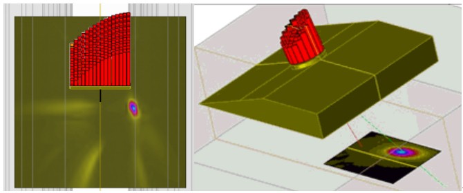

              當(dāng)然使用面陣探頭還有更多更復(fù)雜的掃查聚焦方式,這些我們可以通過CIVA軟件來進(jìn)行復(fù)雜的聚焦設(shè)置,然后將聚焦法則導(dǎo)入GEKKO中。GEKKO與CIVA之間的數(shù)據(jù)兼容。
