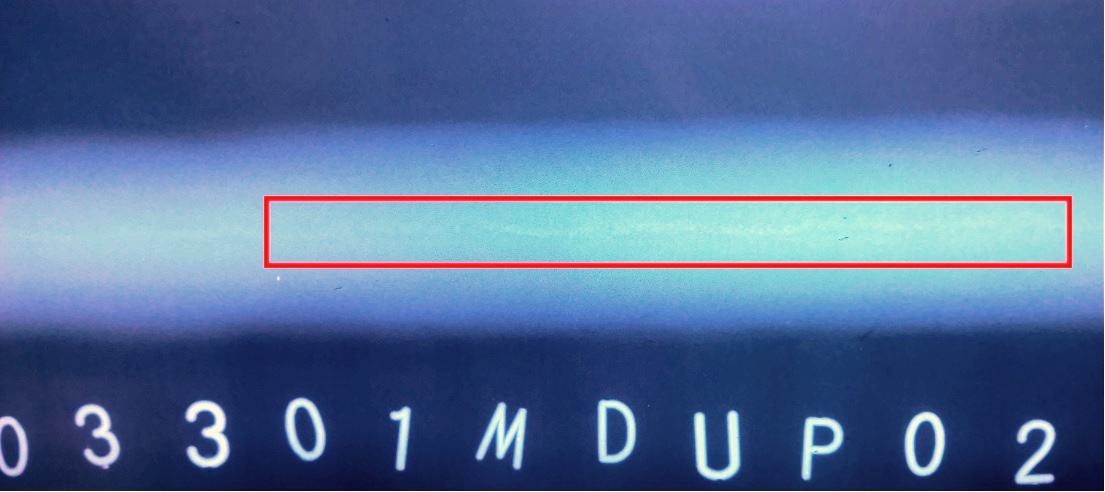

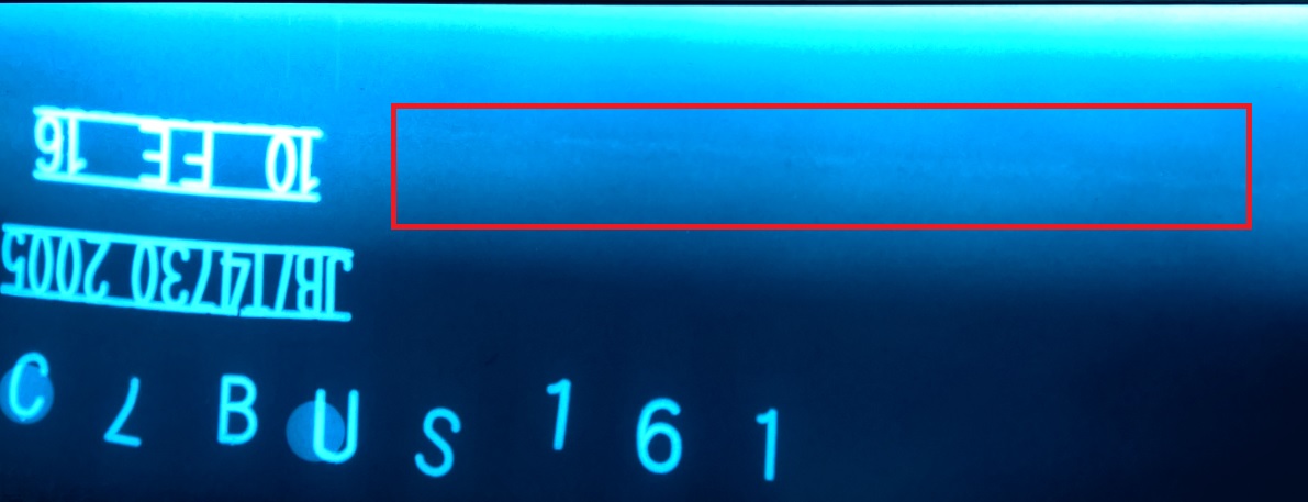

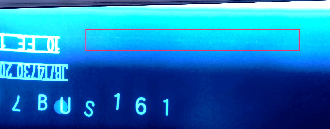

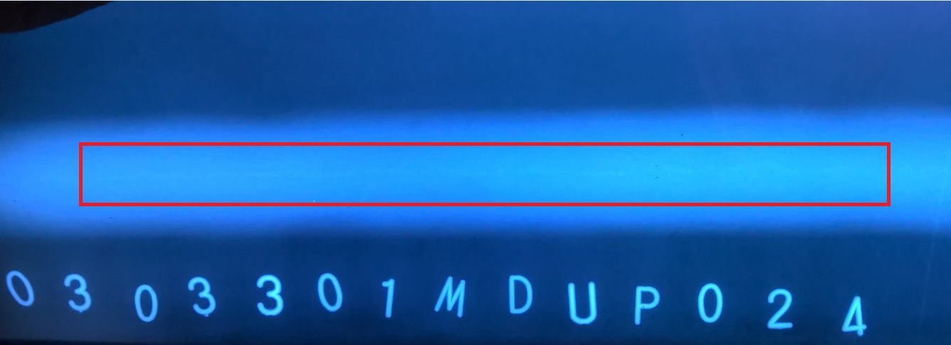

      補充:中間的白色條帶,經分析是重合金元素在熔池凝固的偏析,由于密度比較大,所以在透照里顯示為白色的條帶。
      照片的白平衡沒調好,大家將就看吧。。。具體的參數沒記錄。。。
      統一說明一下相關情況:
      1. 材料日本新日鐵S2205雙相不銹鋼(S31803),16mm;
      2. 焊接方法:埋弧自動焊
      3. 焊絲牌號:AVASTA SA2209,直徑3.2mm;
      4. 焊劑: AVASTA FLUX 805
      5. 補充現場照片:

      作者: MENG    時間: 2016-5-14 22:14
      能給一下材質、壁厚和管電壓嗎,謝謝。
      作者: 強天鵬    時間: 2016-5-20 14:23
      我的看法,不是衍射!
      作者: 阿黃    時間: 2016-5-22 13:49
      我以前見過的洐射是黑影啊!(怎麼是白色呢?)
      彎彎曲曲一條不清晰的黑線在焊縫中心位置。
      作者: wjjxuey    時間: 2016-5-23 15:50
      強天鵬 發表于 2016-5-20 14:23
      我的看法,不是衍射!
      請教強總,焊縫上表面未見異常。。。自動焊。。。不銹鋼雙相鋼,請問一般是什么原因造成的?謝謝
      作者: wjjxuey    時間: 2016-5-23 15:57

      作者: 橙子    時間: 2016-5-24 07:48
      衍射斑紋一般由于晶粒粗大,其尺寸與X射波長相當時易產生。在某個部位透過X射線加強了,也在某個部位減弱了。增強的部位在底片上為黑色影像,減弱的地方就為白色影像。
      出現黑色衍射條紋或白色條紋與整條焊縫晶粒分布有關。
      作者: MENG    時間: 2016-5-25 02:21
      請問如何消除衍射斑紋,提高還是降低管電壓。
      謝謝
      作者: 強天鵬    時間: 2016-5-29 21:51
      請告知:
      不銹鋼工件的牌號和化學成分?所用焊條牌號和化學成分?
      打底焊了嗎?如果有打底,所用焊絲的牌號和化學成分?
      我認為應該是合金元素分布不均勻造成的。白色影像應該是鎳元素富集造成。
      從白條形狀看:很像鎳基焊絲打底,形成鎳元素在焊縫根部富集,最終形成白條影像。

      作者: wjjxuey    時間: 2016-6-2 13:09
      強天鵬 發表于 2016-5-29 21:51
      請告知:
      打底焊了嗎?如果有打底,所用焊絲的牌號 ...
      2205材料,焊絲牌號:AVESTA 209PW
