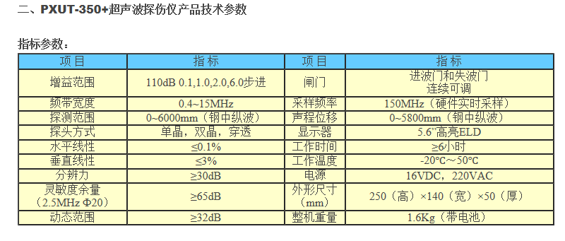

      網上搜到友聯一款機器的參數。主要會涉及到頻帶寬度(0.4-15MHz)和采樣頻率(150MHz)這兩個參數,友聯機器內可看到脈沖重復頻率(100Hz),脈沖寬度(100ns)
      在進行模擬/數字信號的轉換過程中,當采樣頻率fs.max大于信號中最高頻率fmax2倍時(fs.max>2fmax),采樣之后的數字信號完整地保留了原始信號中的信息,一般實際應用中保證采樣頻率為信號最高頻率的2.564倍;采樣定理又稱奈奎斯特定理”。根據采樣定理,150/15=10最大頻率也能采集。平常用的探頭以25MHz居多,下面以直探頭(2.5MHz,?20),工件材質鋼為例說明。
      基礎準備:
      探頭超聲波周期:T=1/f=400ns,
      鋼中聲速:  c=5900m/s.
      鋼中波長:λ=c/f=2.36mm
      脈沖重復頻率:100Hz,周期:10ms。
      脈沖寬度:100ns
      采樣頻率:150MHz,周期:6.7ns
      一個周期內的采樣點為:400/6.7=60(點)
      兩個采集點間的距離:2.36/60=0.04mm
      一個脈沖周期內聲波傳波距離:S=ct=5900m/s*0.01s=59m
      最大檢測距離:S/2=29.5m
      單個脈沖采樣點數:60*S/2/λ=355932(點),約為347KB。
      一般檢測范圍沒這么大,取600mm(雙程1200mm)算:60*S/2/λ=15254(點),約14.8KB。
      這一部分為理論推導值。一個脈沖周期超聲波可以傳播59m,脈沖反射方法檢測可以檢測的最大距離為29.5m,實際上探頭沒有那么大的能量。平常檢驗深度所需要的時間,與兩沖脈沖之間的時間相差兩個量級(脈沖時間間隔10000us,檢測深度按1m算,1000/5.9=170us)。所以不會出現“幻像波”,因為重復頻率只有100。對于常規數字超聲儀器不用擔心重復頻率太高,但在使用一些重雜儀器時,可能會用到。
      理論脈沖寬度:λ/4=0.59mm
      采樣點數組成時基掃描線,每個點的超聲波聲壓值組成波高軸線,這就是組成數字式A掃的一些參數。
      A掃現在的機器不用記錄數據,每次脈沖采集的數據在屏幕上顯示后立刻被后一個脈沖取代。因為脈沖頻率為100Hz,人眼分辨不出來,看著就如同連續的圖像。
      隨著現在科技進步,各種高端的超聲儀器應用到了實際檢測中。這些參數可以更好的理解A掃及經處理A掃后得到的B掃、C掃。

      作者: liuhonghui    時間: 2016-8-11 09:57
      本帖最后由 liuhonghui 于 2016-8-11 10:53 編輯
      1、上面的“動態范圍”32dB,與新標準GB/T27664.1-2011有很大出入,該標準8.4,4.2驗收標準:可用動態范圍至少100dB,且最小輸入電壓Vmin應在制造著技術規范規定的允差之內;
      2、分辨力的單位,上面用了dB值,30dB,分辨力,時間分辨力,瞬時分辨力,應該是us,
      3、靈敏度余量好像與探頭匹配才有意義
      作者: xldw89sy    時間: 2016-8-11 18:52
      liuhonghui 發表于 2016-8-11 09:57
      1、上面的“動態范圍”32dB,與新標準GB/T27664.1-2011有很大出入,該標準8.4,4.2驗收標準:可用動態范圍至 ...
      謝謝。該儀器參數是在網上找的,只看了其中幾個參數,用到我的計算里面。不知道這個儀器按哪種標準生產的。新標準還沒學習過,有時間會仔細學習的。
