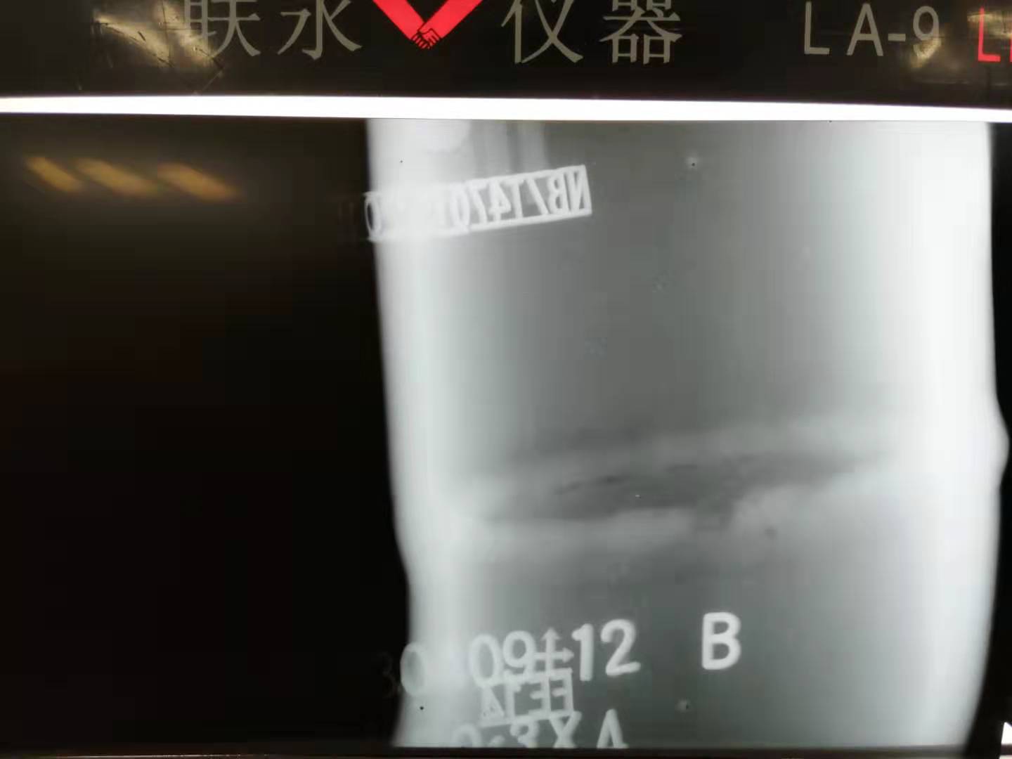

      作者: shiyi3652    時間: 2019-10-31 16:44
      標題: 請問這個是未焊透還是未熔合
      本帖最后由 shiyi3652 于 2019-11-4 08:33 編輯
      材料:20#
      規格:φ60.3*4mm
      作者: skyperson    時間: 2019-11-1 10:39
      未焊透應出現在焊縫的中間,一條細線。未熔合是一個面狀的缺陷,面積比較大。所提供的照片不清楚,但不管是哪種缺陷,找到位置,返修。
      作者: zhuzhichao    時間: 2019-11-1 15:06
      應該是未熔合
      作者: BJS565678    時間: 2019-11-2 09:37
      你好:我看好像不是焊接缺陷,再拍一張看看
      作者: 583967520    時間: 2019-11-20 16:24
      根部的未熔合,也是未焊透  還有內凹 考慮下:電弧擺動角度不夠或者電流過小,焊接速度過快,焊絲的填充量不夠
      作者: 楊會敏    時間: 2019-11-21 21:55
      根部的未熔合
      作者: xiaobukuai    時間: 2020-1-22 18:42
      根部未焊透
      作者: lixi    時間: 2020-3-12 15:30
      應該是未熔合
      作者: attchh    時間: 2020-3-26 10:33
      照片有些模糊,但未融合的因素居多
      作者: zongjian6498    時間: 2020-5-19 08:26

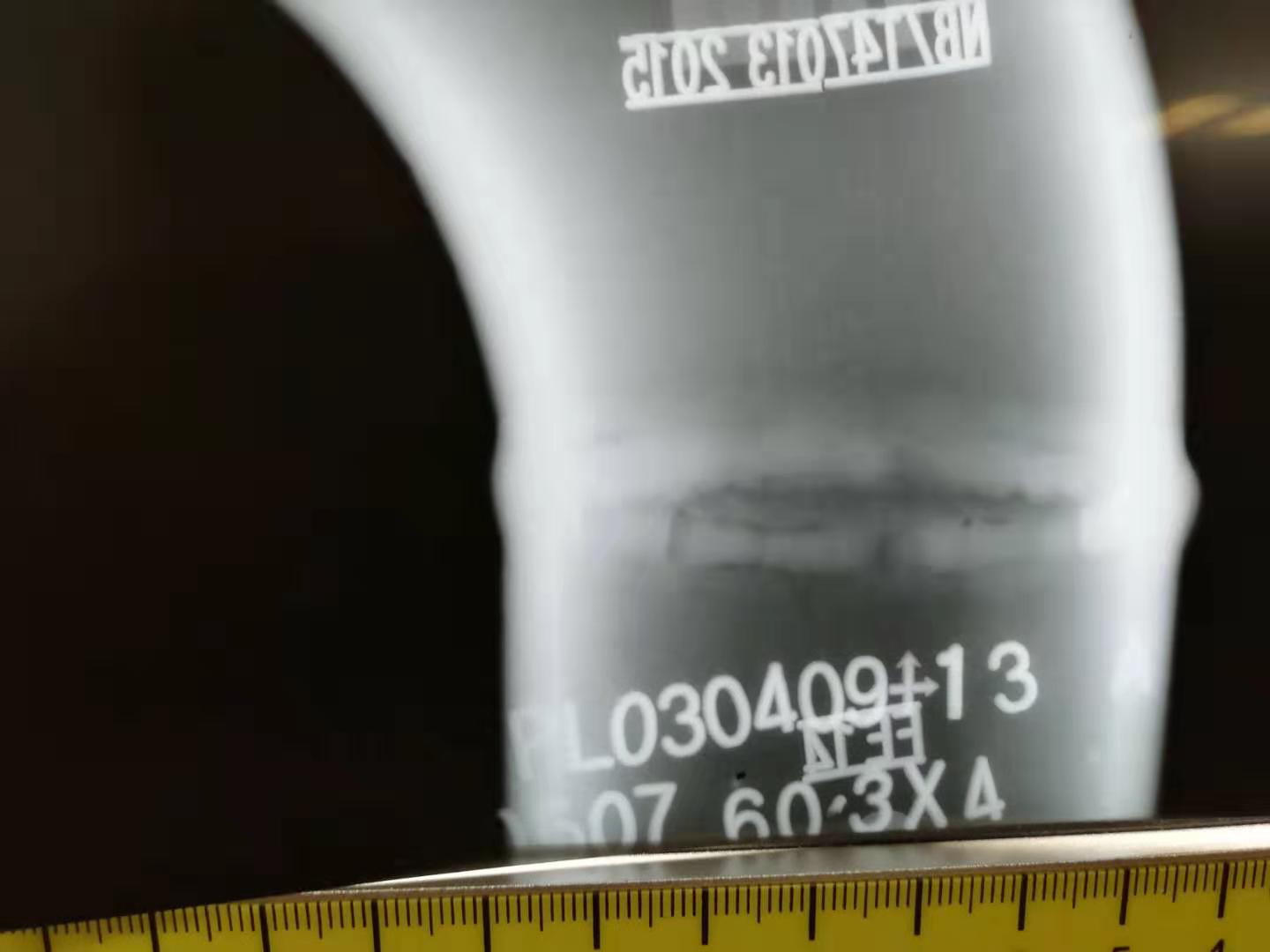

      從第二張開口度來看  應該是未焊透
      作者: sdlylfb    時間: 2020-6-19 15:24
      學習了,各位分析的都有道理
      作者: ltzhanglei0080    時間: 2020-6-21 09:06
      未熔合,,,,,
      作者: 港城男神    時間: 2020-7-29 19:59
      從圖片來看是未熔合。
      作者: ly147    時間: 2020-8-28 09:01
      根據前幾幅圖看是根部未熔合
      作者: 阿布大大    時間: 2020-12-30 10:18
      未熔未焊透都行啊反正要返修,但是感覺是未熔
      作者: 曹平    時間: 2021-1-13 19:13
      學習了,希望多發類似片子,感謝!!
      作者: 18796079687    時間: 2021-2-14 21:33
      根部未焊透
      作者: 18122053691    時間: 2021-3-9 15:07
      根部未焊透
      作者: 1003089604    時間: 2021-3-9 16:52
      推測未熔合或內凹,未熔合和未焊透我一般用邊緣線來區分。
      作者: 杜東升    時間: 2021-3-12 10:43
      應該根部為融合
      作者: 守墨    時間: 2022-2-9 14:21
      二者性質相近 有時候二者皆有 傻傻分不清
      作者: 糯米飯    時間: 2022-6-2 14:49
      1-2張是未焊透,其他有內凹未熔
      作者: yonglan0225    時間: 2022-6-17 08:36
      未焊透
      作者: 西風逐月    時間: 2022-11-19 09:13
      根部未熔合
      作者: 毛洪菲    時間: 2023-4-12 15:37
      從第二張開口度來看  應該是未焊透
      作者: juxiaofeng    時間: 2023-4-14 16:18
      有點模糊
      作者: anyinliang    時間: 2023-4-20 17:29
      skyperson 發表于 2019-11-1 10:39
      未焊透應出現在焊縫的中間,一條細線。未熔合是一個面狀的缺陷,面積比較大。所提供的照片不清楚,但不管是 ...
      層間未熔合也有條狀的,像一條線一樣
      作者: 紅色楓葉    時間: 2023-4-20 21:17
      未焊透
      作者: ahhj888    時間: 2023-11-30 20:11
      應該是未熔合
