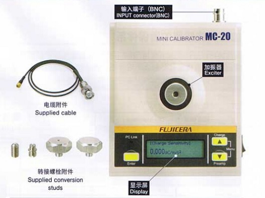

      MC-20加速度傳感器靈敏度標定儀是日本富士在MC-10基礎上升級改進而來的最新產品,可對加速度傳感器進行現場標定。
      壓電加速度傳感器被廣泛用于振動分析和旋轉機械的故障診斷。加速度傳感器在使用一段時間后通常需要進行靈敏度校準,但由于傳統的校準裝置非常昂貴,用戶不得不將傳感器送到制造廠家去進行校準,這往往需要耗費很長的時間。
      MC-20將加振器、放大器和顯示屏集成在一起。在任何時候,你只需要將加速度傳感器固定在加振器上,就可以對傳感器的靈敏度進行快速校準。
      產品特點:
      1、標定儀內置了加振器,可以直接讀取壓電加速度傳感器的靈敏度值,標定過程可以在很短時間內完成。
      2、儀器小巧輕便,方便運輸和現場適用。
      3、可以使用干電池工作,如果在實驗室長時間使用也可使用交流電源適配器。
      4、對于電壓輸出型的加速度傳感器,標定儀可提供多種驅動電源。
      5、MC-20標定儀可以記錄100組傳感器的標定數據,也可使用USB電纜進行傳輸。
      6、標定儀對于靈敏度較低或者體積很小的加速度傳感器也可以進行標定。
      7、當和大型的加速度計配套使用時,MC-20可以當作加振器使用,并可提供10m/s2振動加速度。
