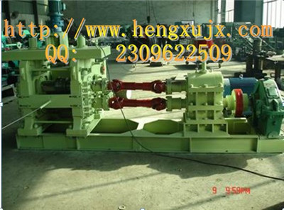

二、設備結構、工藝、布局合理
軋機采用主、被動一軋一拖式,實現兩道軋制成型,解決了多你那來軋機四道軋輥速度配合難問題,使設備運行穩定,產品質量穩定,并通過數控中頻加熱,數控飛剪,全自動翻鋼機技術,使之成為一套完整的冷軋新工。大幅度提高了產品質量。
軋制前采用剝殼技術,除去氧化皮,使鋼筋與混凝土的結合力大幅度提高。
軋機采用軋輥自鎖方式,解決軋輥與機座的間隙引起的振動并導致軋輥非正常斷裂、拆卸、安裝困難的問題,同時增加了輥身的有效長度,一機多用,不需要更換軋輥,可生產6~8種規格(Ф5.5mm~Ф12mm)。
采用直線導軌、導位座、加力導位輪裝置,改變傳統的被動式導位,穩定性好。
本機采用了PLC編程控制,軟啟動技術、變頻技術、伺服控制技術、光電感應技術、數控技術等國際前沿的新興實用技術,達到世界先進水平。
三、冷軋帶肋鋼筋技術參數
項目
Item
技術參數
Technical parameter
單位
Unit
備注
Note
原料
Raw material
Φ6.5-12
Mm
熱軋盤圓
Hot rolled wire rod
軋輥直徑
Roller diameter
Φ228
Mm
專用合金
Dedicated alloy
配用動力
Motor
55-75
KW
變頻調速電機
Herringbone gear
齒輪中心距
Gear center distance
228
Mm
人字齒輪
herringbone gear
軋制線速
Rolling line speed
1.2-3.2
M/s
剪切長度
Sheared length
1-12
M
飛剪電機
Flying Shear motor
5.5
KW
產品規格
Product specification
Φ5-11
Mm
熱軋兩肋鋼筋
Hot rolled steel bar with two ribs
產量
Capacity
6-50
T/班
T/shift
